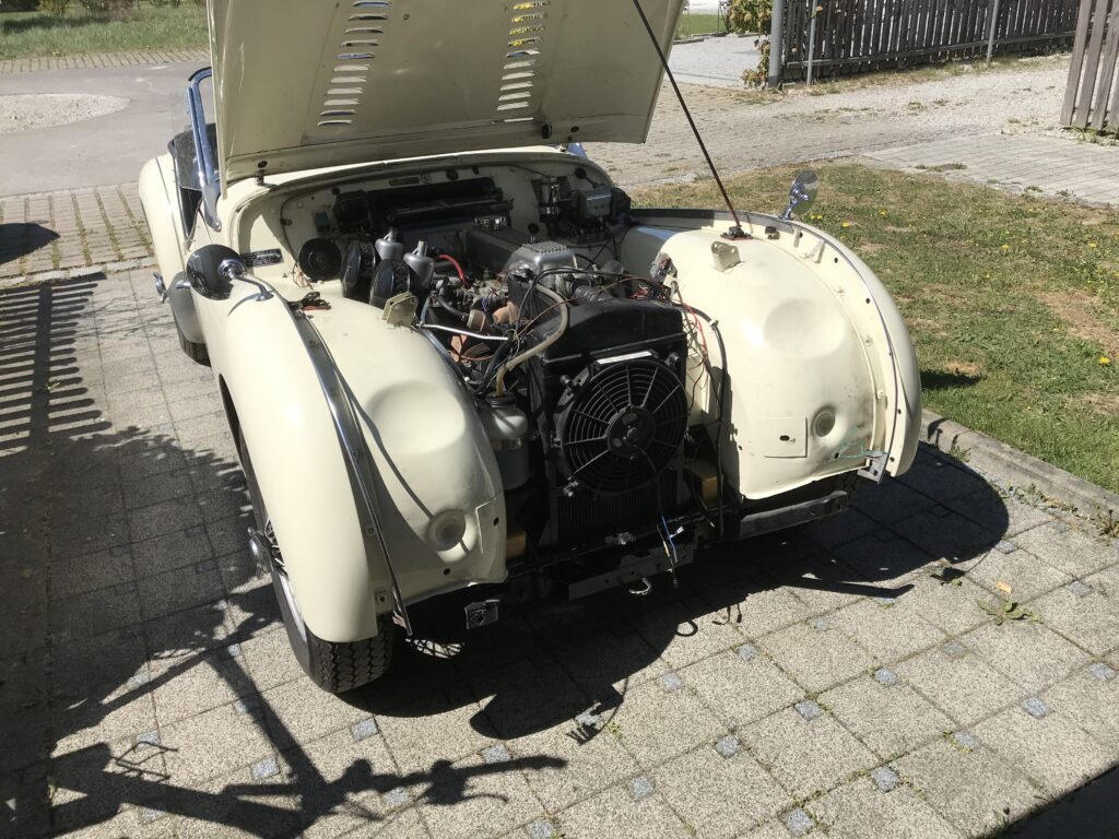

  • Weil das nicht geholfen hat habe ich mir einen elektrischen Zusatzlüfter zwischen Kühler und Frontmaske eingebaut. Der Lüfter muß hier blasend montiert werden, d.h. er zieht die Luft durch den Kühlergrill und bläst in Richtung Kühler! Zur Montage muß die Frontmaske abgebaut werden. Der Lüfter wird manuell ein-/ausgeschaltet. (Bild 1).

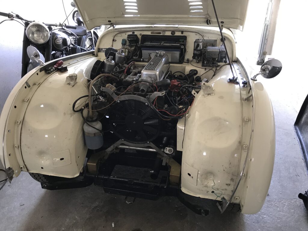

  • Weil das nicht geholfen hat habe ich meinen Original-Blech-Lüfter ausgebaut und an dieser Stelle einen Kenlowe-Lüfter zwischen Kühler und Motor eingebaut. Der Lüfter muß hier saugend montiert werden, d.h. er zieht die Luft durch den Kühler in Richtung Motor. Der Lüfter ist zudem Thermostat-gesteuert, schaltet also selbstständig ein und aus. Zum Einbau muss die Frontmaske, der Kühler und der Blech-Lüfter ausgebaut werden. Bei dem Kenlowe-Lüfter sind die Halterungen dabei und können problemlos installiert werden (Bild 2).
