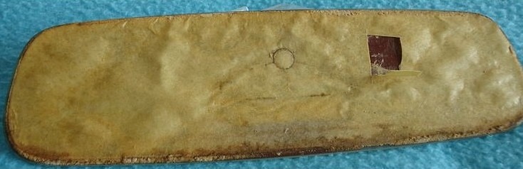

Grund genug also, sich an die Restaurierung des Spiegels zu machen. Die Herausnahme des Glases gelang mit Hilfe zweier Messer und etwas Mut. Das Glas findet man dann rückwärtig mit Papier überzogen. Überraschenderweise ist das Glas keilförmig geschliffen. So ist es im oberen Teil dicker als im unteren.

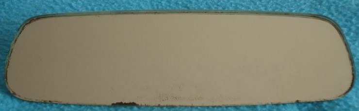

Jetzt muss man nur noch den Spiegel neu verspiegeln lassen und alles ist bestens. Nun ja, theoretisch. Denn in ganz Bremen, Hamburg oder Frankfurt gab es keinen Glaser, der dazu im Stande war. Gefunden habe ich dann doch eine Glaserei in Düsseldorf, die Firma Franz Hirnstein & Co.KG. Dort hat man innerhalb von 9 Wochen die alte Beschichtung abgebeizt und eine neue aufgetragen. Eine mechanische Entfernung würde das Glas verkratzen.
