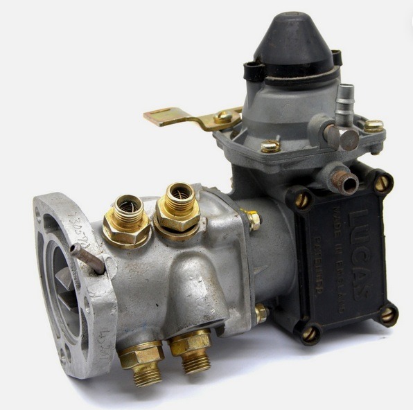

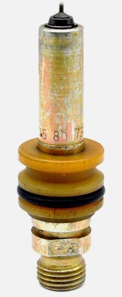

  • Im Lucas-System wird der Kraftstoff aus dem Tank unter hohem Druck in einen Kraftstoffspeicher gepumpt. Von dort gelangt er in den Kraftstoffverteiler, der einen Kraftstoffstoß an jede Einspritzdüse weiterleitet, von wo aus er in den Einlasskanal eingespritzt wird. Der Luftstrom wird durch eine Klappe gesteuert, die sich in Abhängigkeit vom Gaspedal öffnet.
Einspritzpumpe / PI und Einspritzdüse
