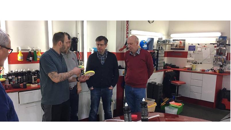

Mit 5 TR-Freunden der Gruppe Hamburg trafen wir uns um 09:00 Uhr im Auto-Pflege-Sudio bei Tobias Wasser. Nach einer sehr freundlichen Begrüßung wurden uns die Räumlichkeiten der modern ausgestatteten Werkstatt vorgestellt.
Theorie
Es folgte eine 2 stündige, teoretische Unterweisung in die einzelnen Arbeitsgänge und die verschiedenen Materialien und Werkzeuge, die für die Reinigung und Pflege der Fahrzeuge zum Einsatz kommen.
Eine sehr ausführliche Arbeitsmappe, die wir mit nach Hause nehmen konnten,  unterstützte diese Schulung. Alle unsere Fragen konnte Tobias sehr ausführlich beantworten und konnte uns sehr wichtige und für uns neue Tips und Hinweise geben.
